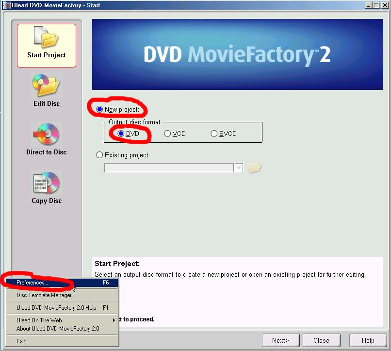

Open het programma en kies "New project".

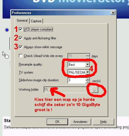

Kies onder "Output disc format" voor "DVD" en kies dan de juiste instellingen
in het "Preferences" scherm.
Als al de instellingen goed staan (zoals te zien op de screenshots) klik je op "Next"

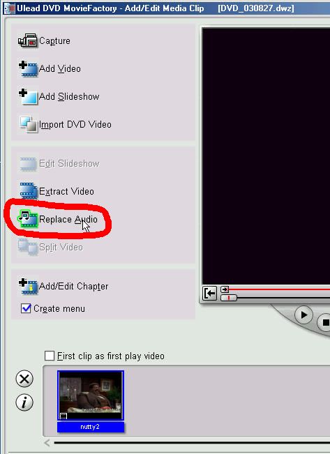

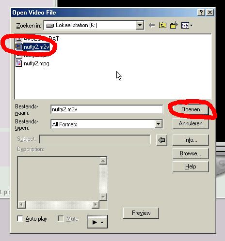

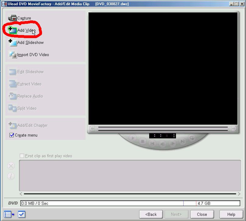

waarna je terechtkomt in het "Add/Edit media" scherm. Klik op "Add video" en selecteer
het eerste SVCD videobestand (.M2V) dat je toe wilt voegen.
Voeg hierna het bij het videobestand bijpassende geluidsbestand toe (.MPA).
Herhaal deze 2 stappen voor al de SVCD bestanden die je
toe wilt voegen (MV2 en het bijpassende MPA bestand).

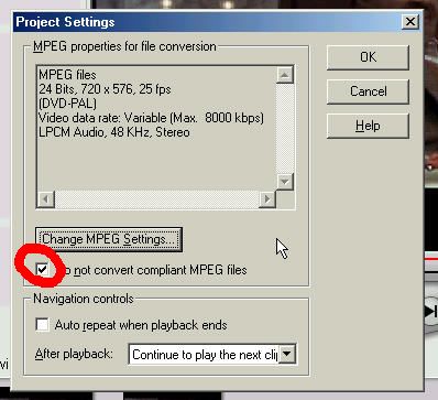

Open nu het "Project Settings" scherm en kies de juiste instellingen
aldaar. Kies de instellingen volgens het volgende screenshot.
Klik hierna op "Change MPEG Settings" en kies de hoogste kwaliteitsoptie.

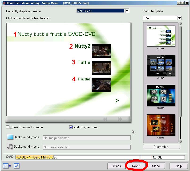

Als dit is gebeurt klik je op "Next" waarna je belandt bij het "Setup Menu" scherm.
Klik op de namen van de 'clips' en/of de plaatjes en op de titel en selecteer de
achtergrond van je keuze of klik op "Background Image" om er zelf één vanaf je
harde schijf te selecteren. Klik vervolgens op "Next"

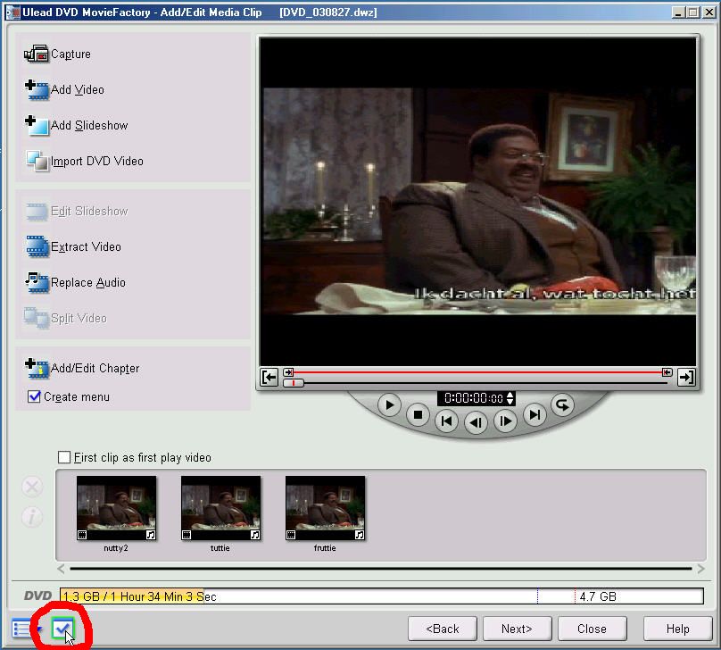

Hier boven kun je al zien hoe groot je film word. Aan dit voorbeeld te zien staat er 1 film op.
Het KAN zijn dat als er 3 films op staan dat het programma nog niet aan de 4,7 GB komt, maar dat hij er ver overheen gaat
nadat je de MPEG settings gewijzigd hebt (zie 1 beeld hoger). Dat is een bug in het programma en klopt natuurlijk niet.
Soms komt dit weer goed te staan als je dan op Back en daarna weer op Next klikt, maar niet altijd.
Je kunt als je 3 films hebt van 1,5 uur gewoon verder gaan, ook uiteindelijk bij het maken van de Output kan dan aangegeven
zijn dat er te weinig ruimte beschikbaar is, trek je daar niets van aan en ga gewoon door.
Je zult achteraf wel in je /video_ts directory zien of het wel of niet teveel was, over het algemeen past het op 1 dvd.

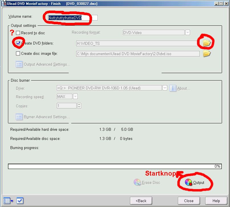

Vanaf dit scherm kun je de verschillende uitvoer ("Output") mogelijkheden kiezen.
Kies de optie "Create DVD Folders" zodat er een map gemaakt wordt met de VOB en IFO bestanden.
Denk eraan dat het programma zeker zo'n 10 GB aan harde schijfruimte nodig heeft en dat is dan alleen maar
voor het multiplex-proces (de werkmap), doorgaans komt daar nog 4,5 GB ruimte bij
voor de te creëéren VOB en IFO bestanden. Als dit klaar is kun je alles verwijderen BEHALVE
de Video_TS map want daarvan ga je de CD uiteindelijk branden met Nero.

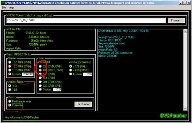

Je start hiervoor weer de DVDPatcher op:
Patch nu al de VOB files terug naar het juiste formaat.
Kies bij Bitrate weer de "Custom" optie en geef daar weer exact dezelfde waarde in
die je in het rechter venster bij de file informatie ziet staan, in dit geval 2300000.
De Horizontal Size moet op 480 staan, Verticaal bijft 576.
Zet ook weer de Aspect Ratio goed, over het algemeen is alles wel 4:3.
In het Patch venster moet je nu weer ingeven "First header only" of "Entire File", dit is dus
afhankelijk van wat je in het begin gedaan hebt, heb je toen de Entire File optie gebruikt
dan zul je die nu ook weer moeten gebruiken.
Klik weer op "Patch now" en daarna op Start. Doe dit voor alle benodigde .VOB files!
