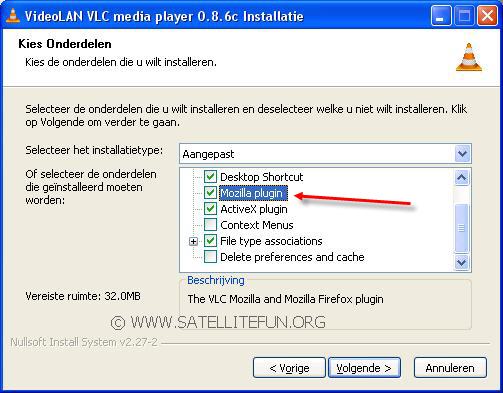

Installeer VLC Media Player op de pc. Tijdens de installatie kun je alle vakjes aanvinken. Zorg in elk geval dat de Mozilla plugin aangevinkt is zoals op de afbeelding aangegeven. Zo kun je evt. ook Firefox gebruiken met VLC.

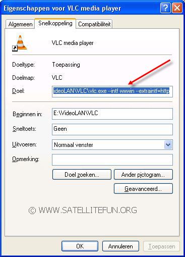

Plaats een snelkoppeling van VLC media player op je bureaublad. Selecteer deze dan, klik er op met de rechter muisknop en kies (met de linker muisknop) voor Eigenschappen.
De bovenste regel is de commandline zoals ze dat noemen. Plaats hier achter het volgende:
--intf wxwin --extraintf=http
Zorg dat er een spatie staat tussen vlc.exe en de streepjes van –-intf etc. zoals op onderstaande afbeelding is weergegeven. Klik daarna op toepassen en dan OK.
Tegenwoordig zijn er vaak aanhalingstekens nodig om het te laten werken, maar het aparte stukje moet dan wel buiten de aanhalingstekens komen in de snelkoppeling, als volgt dus:

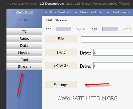

U krijgt de web-interface van uw Dreambox te zien. Klik hier op "stream" en daarna op "settings" dan krijgt u onderstaand scherm te zien.

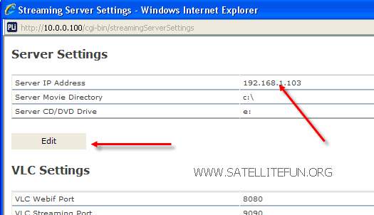

Zoals u ziet staat hier nog vermoedelijk het een en ander niet juist zoals het ip adres. Klik nu op de knop "edit" om de instellingen in orde te maken.

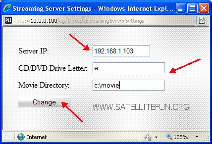

Vul de juiste gegevens in zoals ip adres 192.168.1.10 in dit voorbeeld ons pc-ip zou zijn, en pas ook de andere gegevens aan.
Klik daarna op "change" en de instellingen worden opgeslagen. U kunt het browserscherm weer sluiten.
