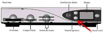

1.) Start nu je Dreambox door de stroom aan te sluiten c.q. de netschakelaar op stand 1 te zetten en houdt de onderste knop (knop met pijltje naar beneden) ingedrukt. Voor de DM800HD is dat de aan/uit knop.

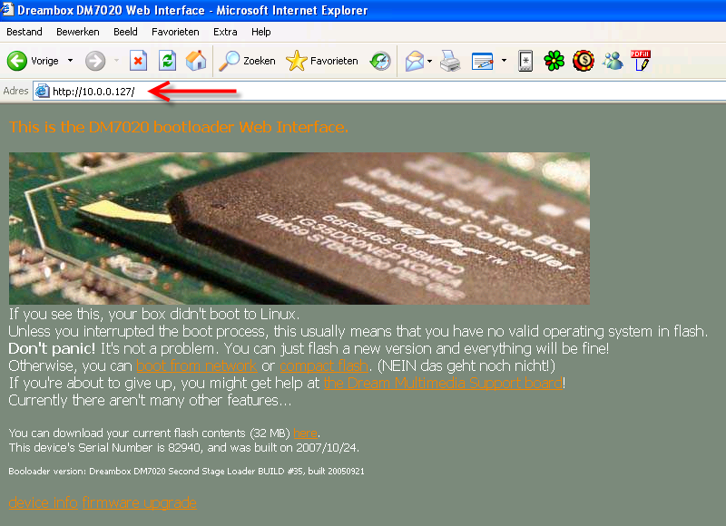

2.) Je ziet dat er *** STOP *** in het LCD schermpje verschijnt en je ziet ook een ip adres staan bijv. 192.168.1.5. Laat de Dreambox op die wijze zo staan, dus niet opnieuw rebooten ofzo! Ga nu naar je pc, start je internet browser en type het ip adres in je adresbalk in. In dit voorbeeld maken we gebruik van ip adres 10.0.0.127 en druk op de enter toets.

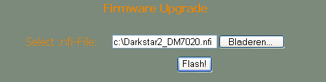

3.) Je krijgt nu het veld te zien om een keuze te maken welke firmware je in de Dreambox wilt gaan laden. Klik op bladeren en kies de firmware naar keuze.
4.) Als je de keuze gemaakt hebt, klik dan op het knopje "flash", het kan een aantal seconden duren dus wacht rustig af, daarna begint de firmware te laden, dat ziet er ongeveer als volgt uit:
