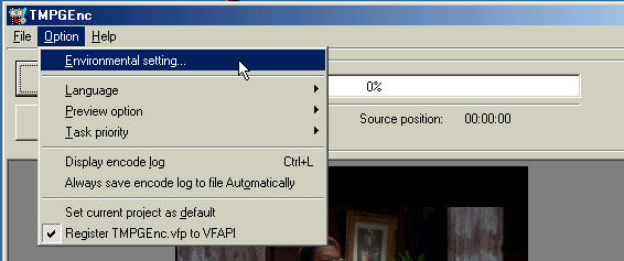

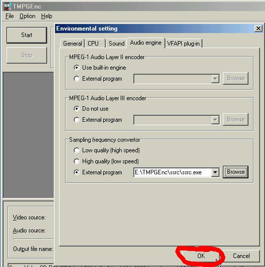

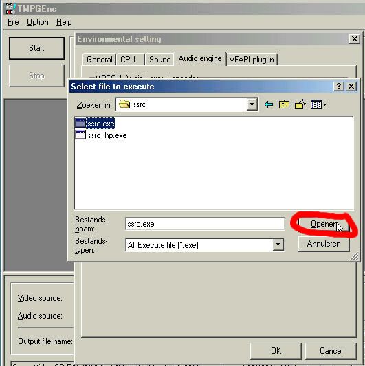

Pak "SSRC" uit naar een map op je harddisk en start het programma "Tmpgenc"
weer op. Ga naar het "Option" menu en kies voor de optie "Environmental setting".

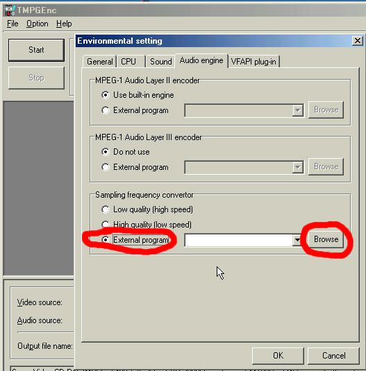

Kies vervolgens het "Audio engine" tabblad.
Vink dan de optie "External program" aan en browse naar de map waar "SSRC.exe" zich bevindt.

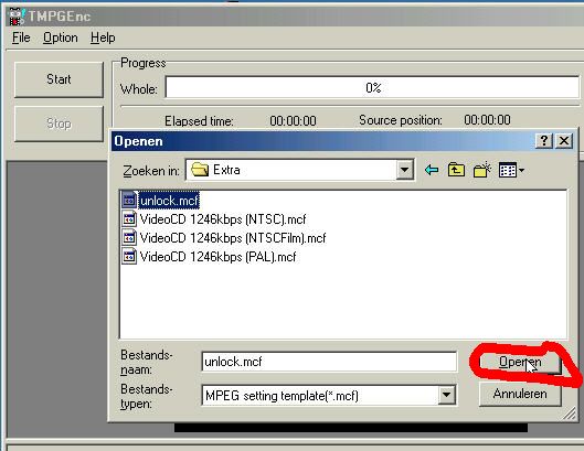

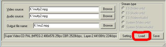

Vervolgens verhuis je naar de onderkant van het Tmpgenc hoofscherm klik je op de "Load" knop.
En dan open je de map "Extra" en kies je voor "Unlock.mcf".

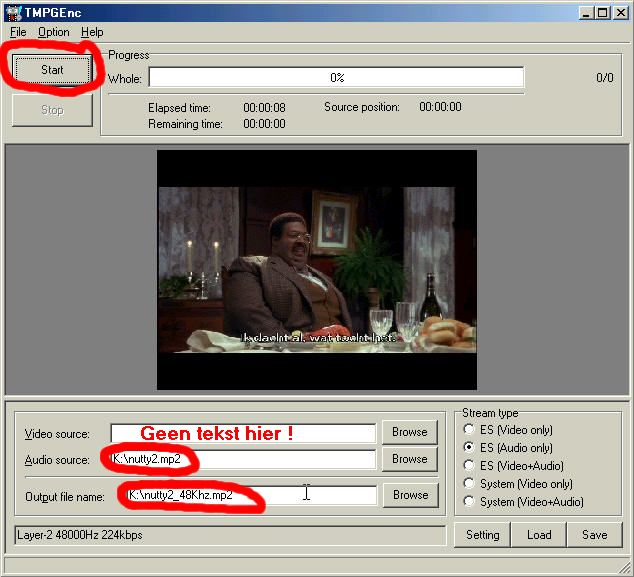

Browse nu naar je geluidsbestand ("Audio source") en geef een naam op voor het nieuwe bestand
onder "Output file name".
Belangrijk - Zorg ervoor dat het "Video source" tekstscherm geen tekst bevat !

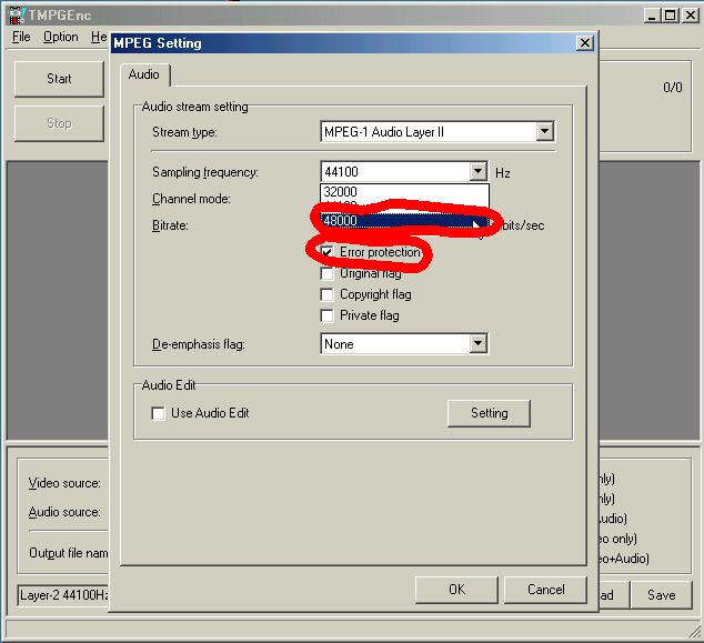

Zet nu de te selecteren opties op "ES (Audio only)" en ga verder door op de "Setting" knop te klikken.
Kies voor "48000" Hz en vink de optie "Error protection" aan, klik dan op 'OK'.
Klik vervolgens op de "Start" knop en ga rustig even koffie, thee of wat fris drinken
(dit gaat wel even duren).
Doe daarna hetzelfde met al de andere MP2 geluidsbestanden.
