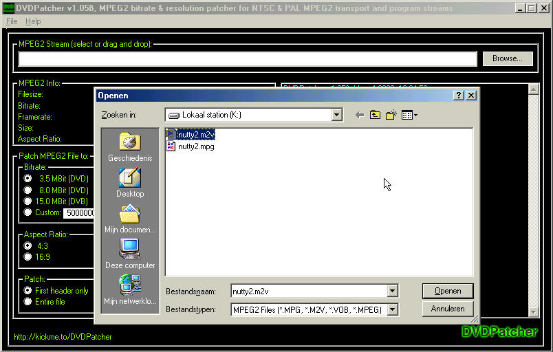

Pak "DVDPatcher" uit naar een map op je harddisk en start het programma vervolgens op
door op "DVDPatcher_xxx.exe" te dubbelklikken. Klik vervolgens op de Browse knop en selecteer
een M2V videobestand.

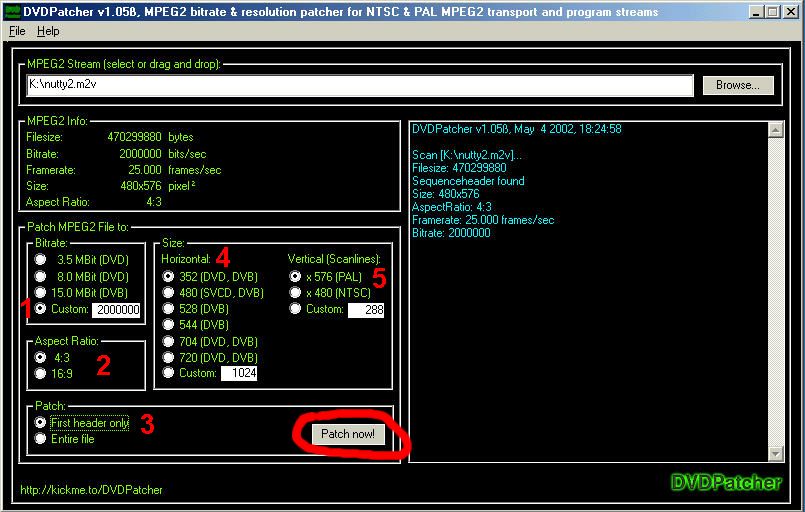

Hanteer nu de volgende instellingen :
Zet de bitrate in het "Bitrate" scherm op custom en vul precies dezelfde bitrate in zoals je het ziet
aan de rechterkant in het "MPEG2 info" scherm. Vervolgens kies je de "Aspect ratio" die voor je bestand geldt en
vink je in het "Patch" scherm "First header only" aan. Hier kun je even mee testen. Je kunt ook de "Entire File" optie nemen,
maar dan moet je dat ook weer gebruiken bij het terugpatchen aan het einde van het project.
Probeer zelf even uit wat voor jou de beste resultaten geeft. Zelf deed ik meestal de "Entire File" optie nemen.
Dit duurt natuurlijk wel iets langer, maar het betreft hier slechts hooguit een tweetal minuten.
In het "Size" scherm kies je voor "352" onder "Horizontal" en voor "576" onder "Vertical.
Als je er zeker van bent dat al de opties goed staan klik je op de "Patch now!" knop en dan op "Start"
Herhaal bovenstaande stappen voor al de M2V video-files die je wilt gebruiken in je SVCD-DVD project.
Korte uitleg - Na het 'patchen' van de "SVCD-header" komen de specificaties van het M2V videobestand exact
overéén met de specificaties van een DVD Mpeg2 videobestand. Dit is natuurlijk niet echt zo maar dan 'denkt'
Ulead MovieFactory dat het met een echt DVD bestand te maken heeft en zal zonder problemen te vertonen de
bestanden accepteren.
