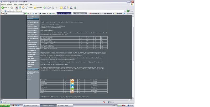

We hebben hier een korte HOWTO geplaatst hoe je dreamup moet gebruiken
Ik weet niet wat jullie nu zeggen, een gewone seri?ele kabel???
Ik weet niet beter dan dat het met een nullmodem moet hoor, de zgn crossover, female/female.
Bij Sjerom staat het duidelijk uitgelegd hoe de dream met de pc communiceert.
Kijk maar
