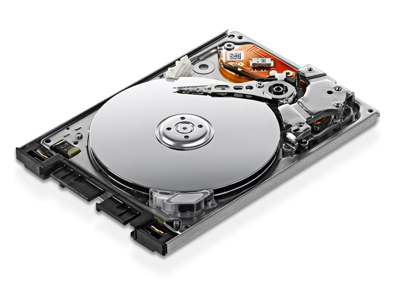

Ik ben op zoek naar een apart kabeltje voor een Toshiba MK1633GSG HDD.
De laptop van een vriend is gesloopt omdat hij stuk was, maar op de HDD staan vermoedelijk nog wel foto's die ik wil proberen te redden. Deze schijf heeft echter een vreemde sata aansluiting. De aansluiting voor de datakabel past. Maar die voor de sata voeding is een stuk smaller dan een normale.
Op een foto is dat goed te zien.
Weet iemand hoe zo'n voedingskabeltje heet c.q. waar ik dat zou kunnen krijgen? Want er zijn wel allemaal van die sata kabels maar ik zie zo vlug geen met zo'n smal voedings gedeelte.
De HDD is feitelijk ook iets kleiner dan een normale 2,5" drive.
Het blijkt hier om een M-Sata schijfje te gaan, dus nu op zoek naar een M-Sata naar gewone Sata of USB omvormertje of zoiets.

Of inderdaad afbeeldingsknopje, maar nee dat is hem niet, volgens mij is dat e-sata of msata voor cd speler, hier zitten de nokjes naast elkaar en dat is niet goed.
Zo eentje is het, zie het nokje van de grotere aansluiting:
Op enkele plekken wel te krijgen dus vinden is geen probleem.
Dat lijkt op een e-sata aansluiting voor een hot-swappable harde schijf.
(afbeeldingsknoppen zijn bij mij niet aanklikbaar, dus niet highlighted)
Klopt deels. Het smalle pluggetje is een e-sata maar die grotere is geen gewone sata maar een M-sata. Mij gaat het dus om die bredere connector en dat is geen gewone sata aansluiting dus niet hot-swappable harddisk.
Het gaat er in elk geval om dat het power gedeelte maar 7+2 pinnen heeft. Waarbij het nokje na die 7 komt.
Hier zie je er nog eentje en staat er ook M-Sata bij.
Deze zou ik dus kunnen bestellen. Of zoiets of zo'n breder stekkertje naar USB, daar zijn van die printplaatjes ook voor te vinden.
Mocht jij zo'n m-sata (dus met 7+2 pins) ergens hebben liggen naar gewone sata of usb dan hou ik me aanbevolen maar anders bestel ik hem hier wel.

Ik heb even in mijn bakken gesnuffeld en heb maar 1 kabeltje gevonden, maar ik weet niet of dit is wat jij zoekt?
Dank je wel, maar nee dit is hem niet.
Wat jij gevonden heb is een connector met een gewone sata aansluiting er op. De msata heeft 7+2 pins en het nokje na 7 pinnen. Het verschil zie je goed met de afbeelding die ik in post #7 geplaatst heb.
